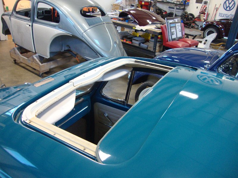

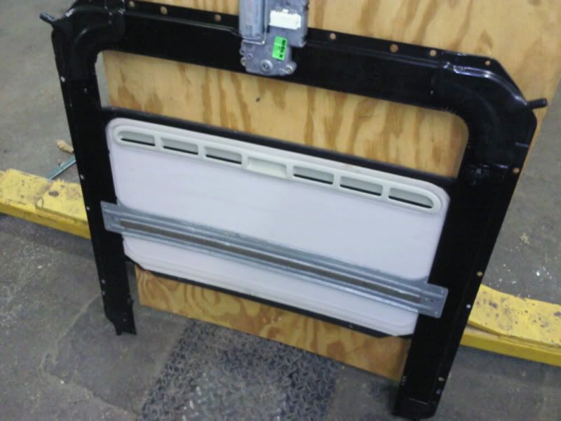

говоря о классическом сдвижном люке я имею ввиду такой
а ему вполне хватит места на крыше
