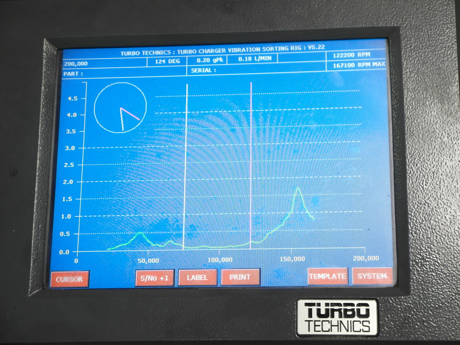

Вы, видимо настоящего воя не слышали )
Моя старушка турба, прежде чем покинуть это странный мир, очень громко о себе напоминала - на хх звук был слышен, сквозь работу двигателя.
В итоге надорвалась на пути в ремонт, не сдюжила и трех км - вал пополам (пробег 238000км). Но я еще легко отделался, масло не сильно много потерял, хоть и завалил весь проспект лютой дымовой завесой. Холодная крыльчатка более или менее норм, оставил ее, только легонько полирнул лопасти мелкой шкурой от руки. Вал - Jrone, ремкомплект PowerTec - Китай с Алиэкспресс. Все работы, кроме балансировки картриджа осуществил сам. Пробег после ремонта пока небольшой, около 7500км - как раз подошла замена масла. Но слышу я теперь только шелест нагнетаемого воздуха - тихий-тихий низкочастотный свист, меняющий тональность от оборотов. Дует хорошо, может чуть запаздывает, но это скорее всего китайский актуатор.
Так покоцало крыльчатку компрессора
user posted image
График балансировки
user posted image
Так дует
user posted image
Где-то за год до развалившегося вала (записалось с низким FPS потому ускоренно)
А так свистит свищ в патрубках или на коллекторе
