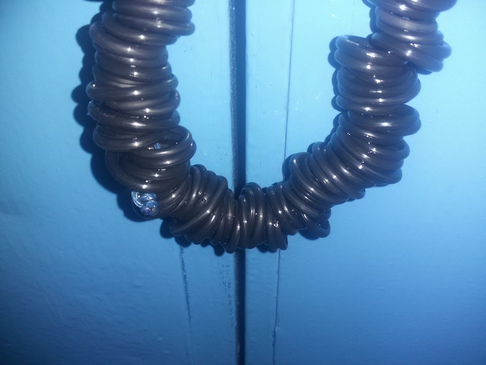

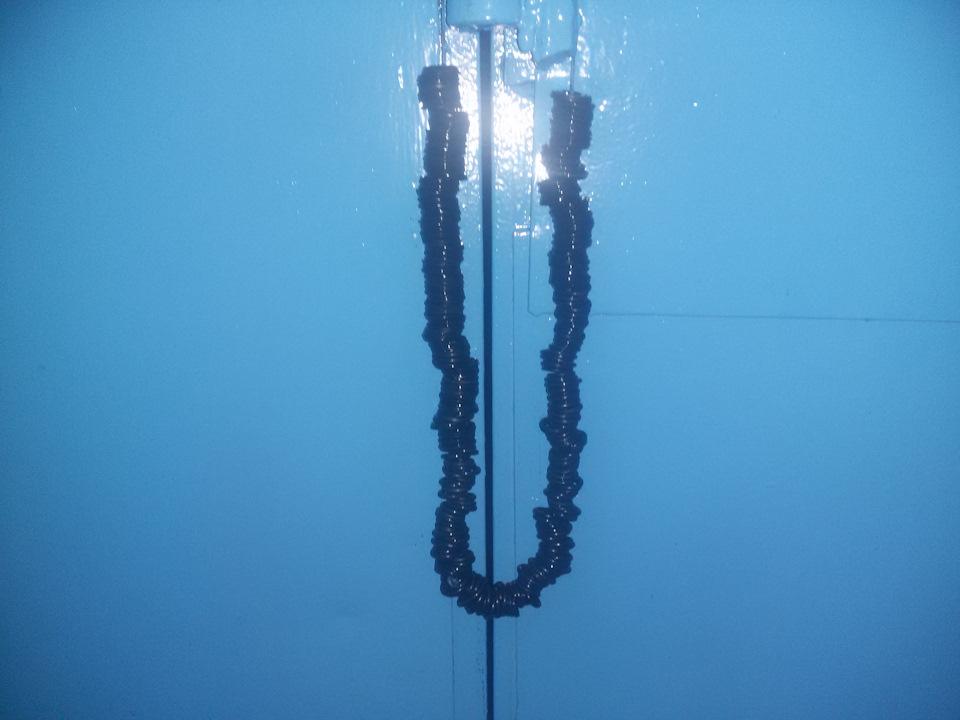

Я частенько высмеиваю рукожопов из сервисов и недобросовестных производителей и продавцов, наверно вы один из них))
От сглаза такой скверны у меня есть "оберег"
user posted image
Это б\у сальники штока ручника от заднего суппорта, d 10-12мм. 1 суппорт - 1 резинка
user posted image
Интересно, а сколько вам суппортов довелось перебрать? Или ваши достижения заканчиваются смазыванием тем что вы смазали втулки в ATEшных суппортах?
