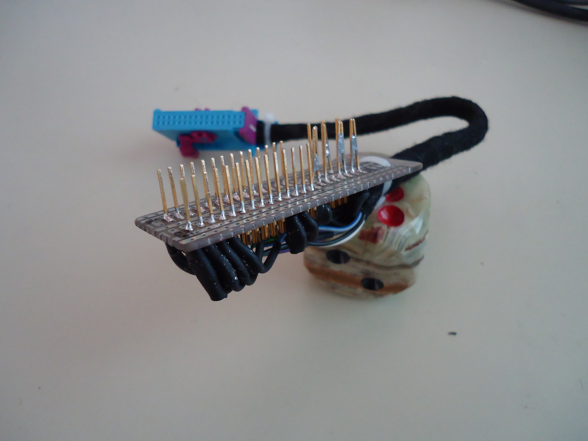

Чтобы не отвечать на одни и те же вопросы напишу небольшой обзор по замене красной приборки на черно-белую или цветную.
Эта процедура нестандартная, поэтому в большинстве случаев официалы это сделать не могут по техническим проблемам.
Плюс ко всему, нужно сделать адаптер с переходом от одного типа разъема (черного) к другому (голубой как в приборках Гольф4 и ему подобных).
Сделать замену можно на любой машине платформы А5, но есть ограничения.
Гатевей должен быть не ниже 1К0...AD.
АБС должна быть не старше как в примере (приблизительно 2006 год Гольф 5):
QUOTE
Adresse 03: Bremsenelektronik Labeldatei: DRV\1K0-907-379-MK60-F.lbl
Teilenummer SW: 1K0 907 379 Q HW: 1K0 907 379 Q
Bauteil: ESP FRONT MK60 0102
Revision: 00T12001
Codierung: 0004738
Иначе, на новой приборке будет мигать и гудеть зуммер датчиков давления в шинах и так же мигать лампочка стояночного ручника.
Так же желательно иметь установленным на машине 12 кнопочный мультируль, блок климы от платформы А6 и магнитоллу поколения RXX Х1Х.
Возможны еще какие нибудь несовместимости по блокам.
Из минусов, на новой приборке не будет меню свет и обзор, комфорт по причине несовместимости старых блоков 09 и 46 с новым 09.
Новая приборка выводит информацию только по протоколу BAP, а старые блоки работают с DPP.
Адаптер делается согласно распиновке приведенной ниже.
Распиновка актуальна для всех, за исключением пассата 3C, СС
Но желательно в этом убедиться.
Гарантированно она подходит для Фольксваген Гольф 5, Гольф5+, Тигуан.
Картинка моего адаптера.
Делал из подручных материалов:
user posted image
user posted image

8 - катушка иммо 2 - 8
15 - датчик износа колодок - 22
16 - масса - 19
17 - лампа уровня омывайки - 34
18 - лампа температуры и уровня ОЖ - 35
19 - датчик температуры воздуха - 36
20 - масса датчика темп. воздуха - 33
25 - лампа ручника - 6
26 - лампа уровня ТЖ - 5
27 - лампа давления масла - 25
28 - КАН шина Хай - 13
29 - КАН шина Лоу - 12
31 - клема 15а зажигание - 1
32 - клема 30а постоянный плюс - 2
